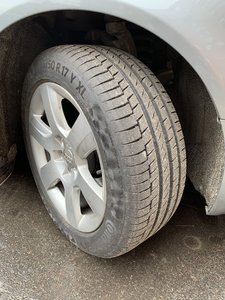

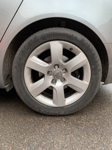

    Подскажите на С6 сейчс стоит 255 55 r16, лето купил диски s line r17, ширину хочу такую же 255ю, но не знаю какую высоту выбирать. Кто непосредственно сталкивался или знает подскажите. Сезон уже подошел.

    У дисков ширина наверно 7.5 J ? И ты хочешь на них поставить резину 255-ю ? :confused:
    Афигеть... А можно выложить фото этого чуда ?
    Или может все-таки опечатка и резина шириной 225 ?

    завтра выложу, а что не так? На машине катаюсь первый сезон только, резина широкая, вроде устраивает. Хотя такие размеры редко втречаются, вот я и задался вопросом.

    да, именно она!

    Диск узкий для такой резины,не издевайтесь над собой и авто

    225\50\17 - вот это правильная штатная резина для такого диска

    к чему реально на практике может привести небольшое увеличение ширины, например до 235?

    Ну или 225/55/17 как варик

    В гугле есть калькулятор шинный и там есть рекомендации какой ширины диск и каккую допустимую резину можно ставить + -, 235 можно

    Если небольшое - то особо ни к чему (ну внешний вид будет некрасивый,динамика разгона похуже,по ямам мягче ездить)
    А те размеры что ты написал - я даже не представляю как на таких ездить
    Вот удобный калькулятор http://www.auto-legion.ru/t_calc.html
