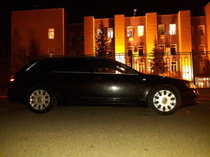

    подскажите, кто имел опыт с размерами 235/55 17 на колесах от а8 - как это будет вообще, цеплять нигде не будет? Выше кто-то писал о 225/60, т.е. профиль еще больше, но типа практикуют.
    Просто с машиной достались колеса 17е от а8 на такой резине 235/55.

    Производители предполагают использование цепей, кот увеличивают р-ры колеса по диаметру и ширине. Если габарит не превысит 24мм от штатного, задевать не должно.

    короче, поставил эти колеса, всё норм, пока не трёт нигде. Но пространства там мало стало, и наружу чуть сильнее они к аркам визуально. Снег забиваться в арках будет палюбэ. Сколько ваще на А8 давление в них качают, никто не в курсе? 2.3 накачали, как-то жестковато, на лете помягче было, хотя тоже 2.3 качал на 225/50 17.
    Вот как на фото это выглядит - 235/55 17:

    Подкрылки зимой порвет замершей ледяной кашей утром. Надо прочищать вечером от каши арки.
