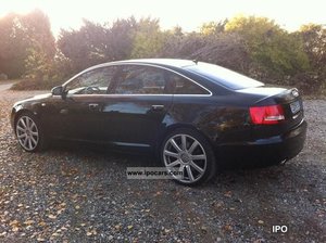

    Я не о внешнем виде говорю. Вернее, не только лишь о нем. Машине (модели) пятнадцатый год. И как по мне, именно диски дизайна ее годов идут ей больше всего. А остальное, как бы, как корове седло. Как хипстерские шмотки 50-летнему дядьке бухгалтеру :)

    У меня ванкуверы 18 - шки от А8D3

    Подскажите, на ауди а6 ц6 2006 аллроад 2.7тди, могу ставить шину 255/45/18 зима?
    А летом 255/35/20?

    Это у тебя так "жопа" задрана? Совсем на 18 не похожи с таким подъёмом.. ))

    В лифте или аллроуде стоит небось

    В аллроад режиме стоит.
