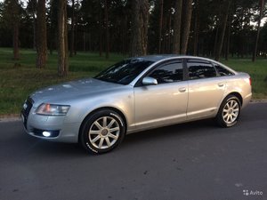

  15. Alex_z
    Alex_z Старожил
    13 июн 2008
    17.843
    Корея Северная
    A6 C7 2.0TFSI 2018
    Ну чтобы машина потупее разгонялась
    И внешний вид "потрактористей" был
    зы... тут такой огонь на авито видел, даже на комп сохранил :facepalm2:
      254,4 КБ
      121
  16. pa-shocka4
    pa-shocka4 Старожил
    4 ноя 2008
    8.861
    Вид на 45 абсолютно нормальный, не выдумывай! И на разгон вряд ли повлияет.
    А вот на фото треш полный :drunk_new:
  17. pa-shocka4
    pa-shocka4 Старожил
    4 ноя 2008
    8.861
    Я делаю 2.2-2.3 А вообще на арке двери есть таблица для этого.
  18. Alex_z
    Alex_z Старожил
    13 июн 2008
    17.843
    Корея Северная
    A6 C7 2.0TFSI 2018
    Как он может быть нормальный,если это не штатный размер? :shock:
    Ну вот тот чел (чья фотка) тоже наверно может сказать - "не выдумывайте,все нормально смотрится"
    И будет по-своему прав (ему-то нормально ) :dead:

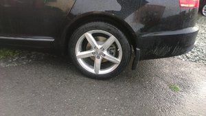

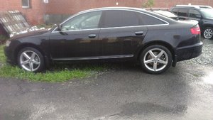

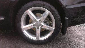

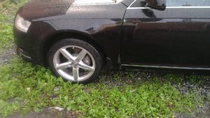

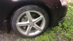

  19. Deeposher
    Deeposher Новичок
    20 ноя 2017
    80
    Свердловская обл.
    A6 С6 4F2 2.8. мкпп 09г.
    у меня на табличке нет размера 245/45/18, только штатный на 40, поэтому и спросил
  20. Deeposher
    Deeposher Новичок
    20 ноя 2017
    80
    Свердловская обл.
    В общем товарищи получилось вот так. Поставил себе 245/45/18 Мишлен пилот спорт 4, машинка стоит немного не ровно, давление в шинах перед 2.4, зад 2.3. Идет прикатка резины, отбалансировалась хорошо изначально, но пока ехал до дома (50км) по трассе немного било руль и в педали, думаю прикатается, отбалансируем еще разок и пройдет биение
