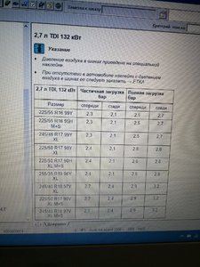

    Добрый вечер, катаюсь на нестандартных размерах 255/40/19, на 35 профиле слишком часто шишки набиваю. Какие рекомендации по давлению в шинах? На шильде есть 255/35/19 это 3.1 и 2.7 соответственно, при полной загрузке ещё выше. Подскажите.

    Либо в ELSA посмотреть. Ибо у меня сейчас R19 255/35 - на лючке нету такого размера, а в ELSA для моей машины (передний привод, 2.7 TDI BPP), написано, что при частичной загрузке 2.4 перед, 2.1 зад.
    pa-shocka4, grigoremd и Андрик78 нравится это.

    2.1 нет ни на 17 ни на 18 ни на 19 радиусе.

    Причем тут ваш пост и официальные данные?
    Смотрите скрин из ELSA.

    Дык у меня на шильдике нету р19 вообще, там самые ходовые размеры, а в ELSA все подходящие.
