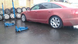

    Взял то, что хотел изначально!
    Было:
    4E0601025AC (8,5Jx18 ET45)
    Стало:
    4F0601025CB (7,5Jx17 ET45)

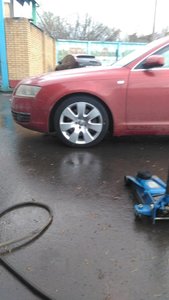

  4. Андрик78
    Андрик78 Старожил
    22 июн 2012
    20.387
    Q5
    Как ощущения от машины после перехода с 18 на 17?

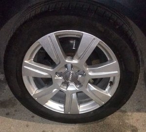

    Audi Q5 1G Sline 2,0 TDI q.
    Издеваешься??? ))))))))))))))
    Только сегодня поставил. Рисунок вроде тот же
    Но 7J и ET42
    Да..номер слегка другой
    4F0601025CG 8Z8
  6. Eugene02130
    Eugene02130 Завсегдатай
    20 фев 2010
    772
    A6 3.0TDIq BMK '05
    Такие же как на 16х (зимние) - мягко и расход меньше на честных 2 литра
