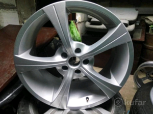

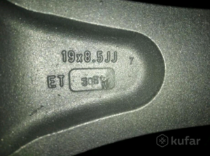

    Добрый день. Подскажите гуру, на r19 et38 какую резину лучше брать? Подвеска стоит стандартная, 3.0 тди седан 2005 год.
  5. Alex_z
    Alex_z Старожил
    13 июн 2008
    17.843
    Корея Северная
    A6 C7 2.0TFSI 2018
    Если дороги хорошие, я бы взял 245\35
    Либо 255\35 (будет чуть "толще")

    А вариант 245/40 влезет?
  7. Alex_z
    Alex_z Старожил
    13 июн 2008
    17.843
    Корея Северная
    A6 C7 2.0TFSI 2018
    с 30-м вылетом у чела терло задние подкрылки (видел на Драйве)
    как будет с 38 вылетом не знаю (всего скорей не будет тереть)
    и вообще не понимаю,что значит "влезет". Есть штатные размеры,все остальное дичь
