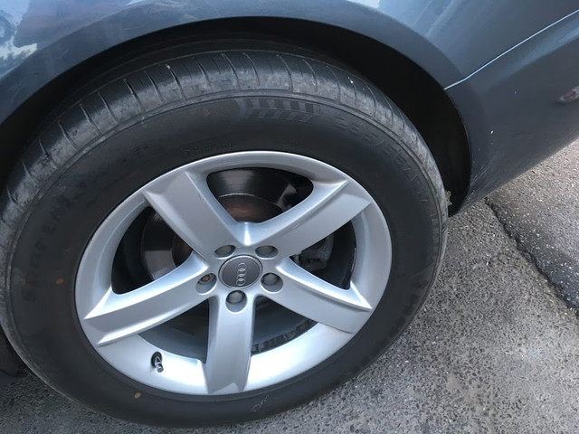

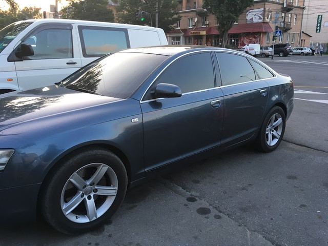

    A6 C6 3.0 TDI Quattro
    Здравствуйте!
    Сам катаюсь на 245-45-17 (3.0 TDI), но хочется чего-то чуть помягче.
    225-50-17 думаю большой разницы не сделают из за фактически идентичной высоты профиля.
    Случайно увидел в городе припаркованную С6 на 235-55-17 батонах.
    К сожалению владельца не дождался что-бы пообщаться о его опыте езды на них.
    Может здесь есть кто с такими? Как вам? Ничего не задевает?
    Прикрепил пару фоток тех колес :)

    шины Pirelli Cinturato P7 245/45 R17 99Y
  6. СЛАВИК 21
    СЛАВИК 21 Живу я здесь
    24 июл 2014
    4.304
    АУДИ Q7 3,0TDI
    катал такую кто ни будь? что скажете?
