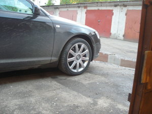

    Алекс, что за резину обул? И диски?

    фото где?

    диски С-лайн 9 спиц
    резя... китайская. Но очень красивая :dead: (прямо как я всегда хотел - квадратная, боковина прямая,а не пузатая как бублик у некоторых производителей). Фото не передает, насколько она прекрасная и квадратная :dead:

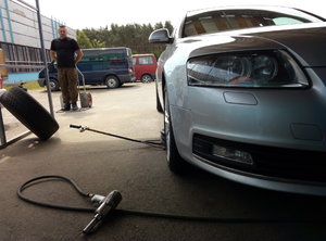

    Мужики, требуется ваша помощь. У нас в городе выбор дисков довольне небольшой. Понравились диски 8J 18H2 ET52. Диски оригиналы от ауди ТТ RS (их номер 8J0 601 025 AR). Примерил даже с резиной 245х45 R18. Мерял только перед, нигде ничего не цепляет, до суппорта 2 пальца, до рычага палец. Смущает такой вылет. Что скажите? P70611-115436.jpg

    2.621
    A6 2.7 TDI 2009 г. МКПП, пер. привод.
    проставки ставь на 5мм и встанут как штатные

    pa-shocka4 Старожил
    4 ноя 2008
    8.846
    ЕТ 52 глубоковато.. Проставки не помешают, дицки нормуль, но как то не выглядят на "18 :shock:
