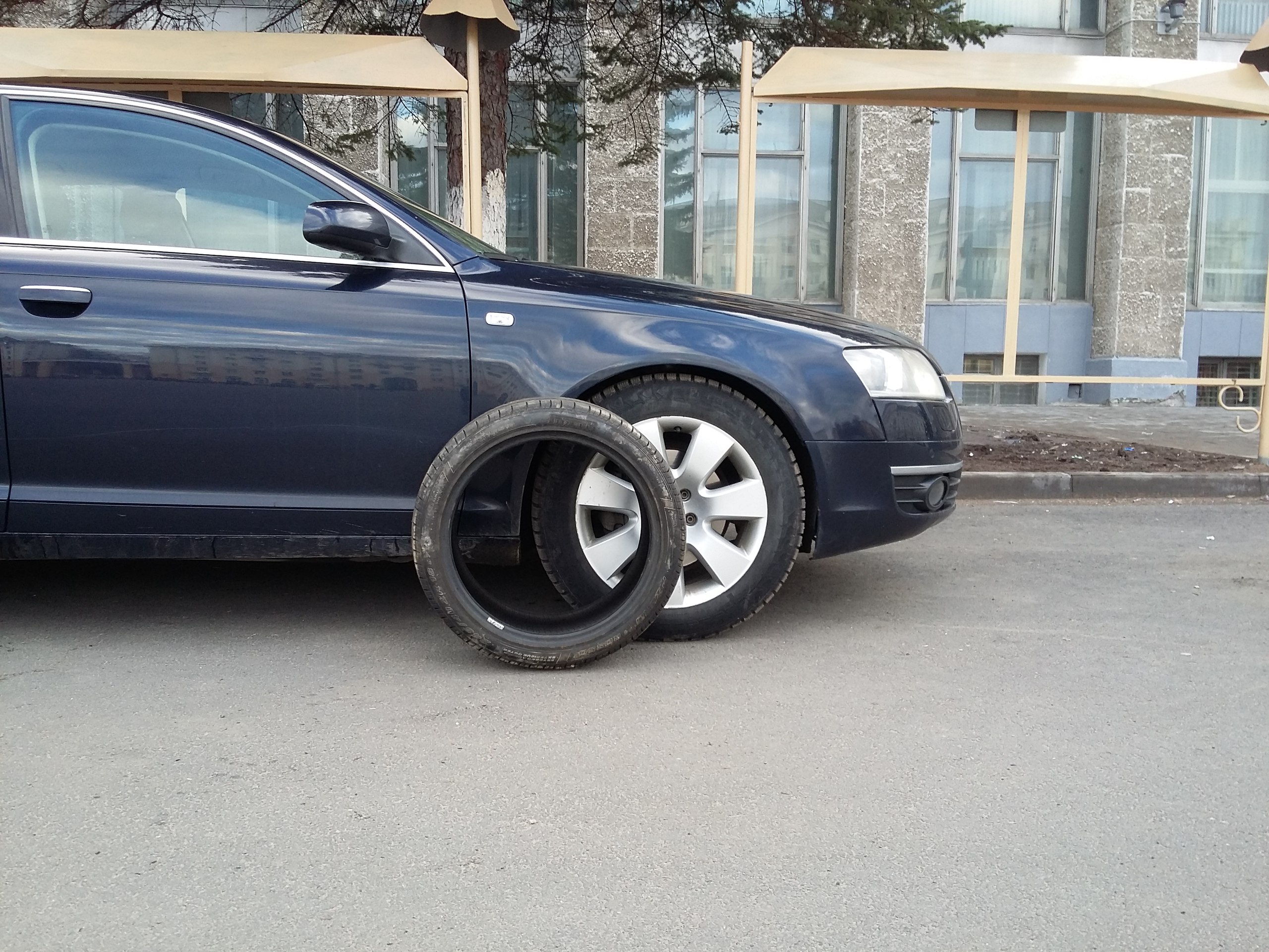

    Давно хотел, да всё руки не доходили, только сейчас сделал фотографии.
    235х55 R18 Nokian Hakka 7 104T на A6 C6.
    Зачем? - Случайно досталась, прислали не тот комплект.
    На фото нормальный уровень, в Dynamic ничего не цепляет.
    Штатная покрышка 245х40 R18 для сравнения:
    Ещё для сравнения: штатное колесо 225х55 R16. :laugh:
    Минусы:
    • Ощутимо выше расход.
    • Ощутимо ниже комфорт (неподрессоренные массы).
    • Машина значительно хуже разгоняется.
    • Повышенная нагрузка на ступичные подшипники и детали подвески.
    • Запасное сильно меньше, пока до шиномонтажки едешь - торсен умирает и ESP ругается.
    • Чувствуется толчок от потока воздуха проезжающих мимо машин. На 245х40 толчок отсутствует.
    • Народ думает что это R16. :lol:
    Плюсы:
    • КЛИРЕНС +31 мм.
    В моём мухосранске сугробы во дворах и на дорогах с утра - это норма. На Q5 резина такого же размера - A6 превращается в кроссовер (свесы и колёсную базу опустим). Штурмовать бордюры и сугробы одно удовольствие, ждёшь чтобы побольше снега выпало...
    Динамика на ней никакая: YouTube (не в пол).
    Для сравнения, летняя на этом же участке: YouTube.
    В A6 лезет ВСЁ.
