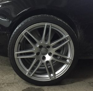

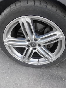

    Кто точно знает,сколько весит такой диск оригинальный 19-й ?
    И вот такой?
