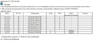

    Скажите какой у Вас двигатель,я дам Вам таблицу с рекомендациями от VAG по размерам дисков.

    Спасибо Андрей за таблицу, поизучал, для себя сделал такие выводы: 1) Зимнюю резину рекомендют садить на более узкий обод. 2) Для лета 225-7,5 для 245-8J-это было ожидаемо. 3) Вот откуда идут вопросы и непонятки: сравниваю строки 2 и 5 или строки 4 и 6, ободы и резина совершенно одинаковые, а вылеты разные. Который вылет соотв. заявленной колее-вопрос? Получается от 43 до 48 все родное и эти 5мм не принципиально.
  6. АндрейР
    АндрейР Желаю чтобы все!
    19 апр 2004
    63.528
    A3\8P\2,0Т\Q
    Я выше писал VAG(и только)допускает разные вылеты(при прочем равном)но не более 6мм. стало быть заявленный размер колее,весьма условен.(как расход топлива :))
    На зиму все производители рекомендуют,узкие диски и резину.

    Для 245мм 7J будет узковато. 225-50-17 приемлимо. Посмотри таблицу на этой странице п.323. Надо еще вылет уточнить.
