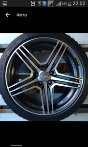

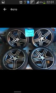

    А у меня ЕТ 30 от за что и очкую
  11. Alex_z
    Alex_z Старожил
    13 июн 2008
    17.822
    Корея Северная
    A6 C7 2.0TFSI 2017
    с ет30 и шириной 8,5 люди пишут задние подкрылки чиркает (со временем раздирает их в хлам)
    это на спорт-подвеске
    ну может у тебя подвеска задранная,тогда может нормально будет
    но колеса будут прямо по арку (а передние такое ощущение что даже чуть торчат,не очень красиво)
  12. Pavlyu4ok
    Pavlyu4ok Новичок
    31 авг 2016
    42
    Ауди
    А у меня ЕТ
    30 станут ?
  13. Pavlyu4ok
    Pavlyu4ok Новичок
    31 авг 2016
    42
    Ауди
    Я п
    Я понял . Блин что же делать ((( покупать или нет

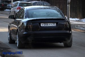

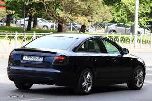

  18. GS39
    GS39 Участник форума
    20 ноя 2015
    171
    A6C6 3,2 FSI Q
    Вот так стоят ЕТ30:
    Надо просто подобрать резину, чтоб немного домиком была, тогда и тереть ничего не будет. На 8,5J надо 245/40
  19. Alex_z
    Alex_z Старожил
    13 июн 2008
    17.822
    Корея Северная
    A6 C7 2.0TFSI 2017
    нормально
    твоя?
    даже и не скажешь,что ет 30. Я б сказал 35 где-то по виду
