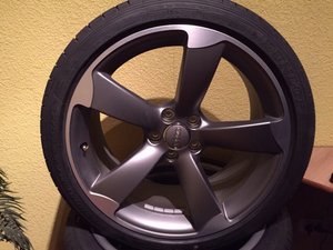

    Хочу спросить совета, в РБ мне предлагают роторы, номер 8T0 601 025 CD
    Диски 19" с резиной как новые за 150 000, норм цена или дорого?

    150 000 чего? если российских рублей это грабеж! я уже выше писал, не понимаю почему свет клином сошелся на этих роторах, это обычное пятилучевое узкое литье же!!!
    Понимаете если взять 150 000р можно собрать 4шт кованых, широких (от 10j) диска из двухразношироких комплектов. Или например рассмотреть покупку опять же двух комплектов того поршевского литья Twist, бюджет наверное около 50-60 тысяч на оба и снова сделать себе колеса ширше и красивее. А еще потом продать более узкие ))) ну это так - мысли в слух.
