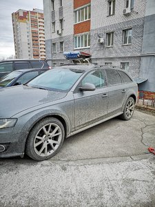

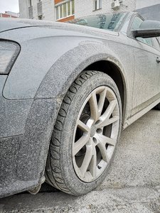

    Q5 Hybrid
    фото A4 allroad b8. ET 27 245/40r19
