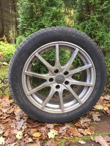

    Добрый день, купили машину а5 с ней отдали зимнюю резину, подскажите это оригинальные диски?
      350,9 КБ
      94
