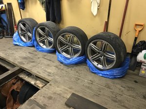

    IMG_1392 (1).JPG Посмотреть вложение 611248
    переобулся в 19"
    По ощущениям стало мягче и тише). Видимо оригинальная резина дубовая.

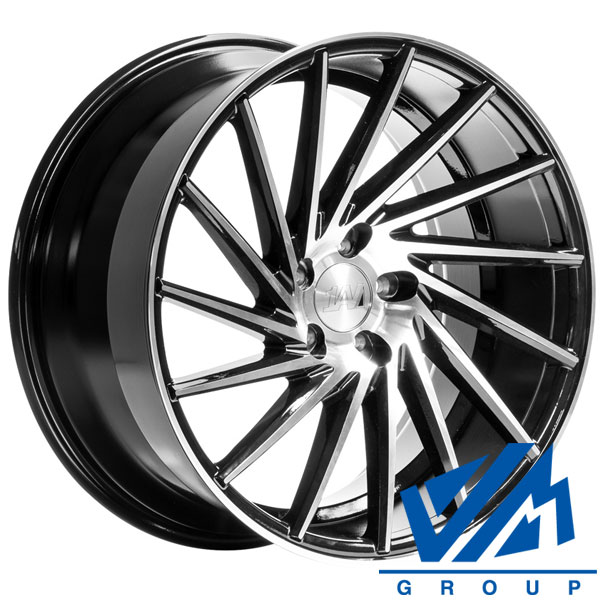

    Уж очень приглянулись одни диски на мою А5 - фирмы 1AV модель ZX1 (если кто-то также заинтересуется).
    Но насколько понимаю, по параметрам эти диски не совсем подходят.
    8,5 x 19 5/112 ET40 d72,6
    9,5 x 19 5/112 ET40 d72,6
    Если с центральной сверловкой можно использовать кольца, то как колесо встанет с таким вылетом? Какие допустимые значения вылета у А5?
    Заранее благодарен всем за ответы/советы и рекомендации.
