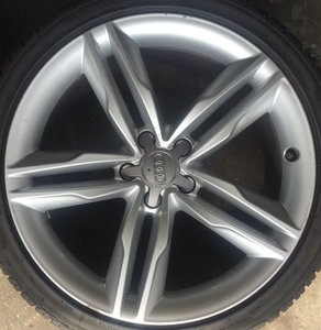

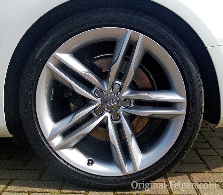

  6. AG.
    AG. Участник форума
    12 дек 2011
    486
    пятерка
    8T0 601 025 CC -18е
    8T0 601 025 CN -19е
    8T0 601 025 CB -18е
