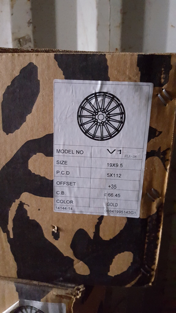

    Подскажите пожалуйста, планирую взять диски со следующими параметрами:
    Посадочный диаметр 19 "\Ширина диска 9.5"\ Вылет (ET) 35 мм.\Сверловка (PCD) 112.00x5\
    В описании пишут, что подходят на а4\а5, но смущает ЦО 66.45.
    Вроде как на а5 нужен 66,6... Подойдут ли они без расточки?

    Я просто спросил на драйве человека на а4 b8 на которой такие же диски, он ответил что нормально встали. Или на а4 другое цо?

    Такое же, 66.45 это шляпа какая-то, оно там 66.6, как и везде.

    Я конечно не хочу ненароком посоветовать и привести к фейлу, но все тебе встанет прекрасно, в разных каталогах пишут по-разному, 66.5, 66.6, 66.45 и т.д.

    По факту и на офф сайте и в жизни 66.6

    Я про диски. Разные производители пишут по-разному - по факту 66.6.

    взять штанген и померять
    з.ы. только незабудь открутить ножку глубиномера.

    Это реплика Vossen VSF2 чтоли?

    Да. И там реально 66,45(замерили)

    Нахрен тебе эта реплика не сдалась. Оригиналы облазят а эти еще и разваливаются на ходу. Не рискуй здоровьем

    Уже отказался от них
