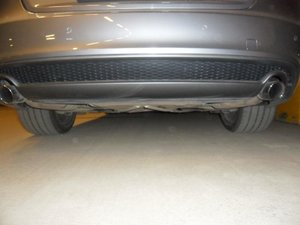

  15. Женя Хроник
    Женя Хроник Фанатик низких AUDI
    23 дек 2011
    1.190
    A5TQ 224HP 2S-Line
    #595 Женя Хроник, 6 май 2015
    Нету хороших пока)

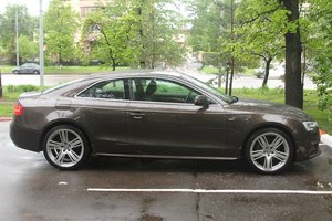

    Купил себе купешку рестайл, хочу диски прикупить 20 или 19! Я смотрю на тачки которые на продаже стоят, и вижу у всех диски 17 или 18 радиуса, есть пару вариков с роторами 19! Даже не где посмотреть какие люди диски ставят, чтоб выбрать какие лучше смотрятся! Нашел пару вариантов в продаже на мой взгляд, которые подойдут этому кузову! Конечно на первом месте у меня предпочтения к роторам 20 или 19! Может кто что-нибудь посоветует, идею подкинет или в конце концов диски продаст!

  17. Maxiimm
    Maxiimm особый гость
    19 янв 2011
    7.879
    Мурманская обл.
    А4 ,RS4
    #597 Maxiimm, 2 июн 2015
    роторы конечно один из лучших вариантов на А5 но уже слишком приевшийся
    вот 34 страницы вдохновения
    http://www.audizine.com/forum/showt...al-B8-A5-S5-RS5-Aftermarket-Wheel-Gallery-***
    п.с.
    я вот на эти запал

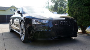

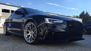

  20. MAGALAN
    MAGALAN Новичок
    6 июн 2015
    60
    RS5 2015
    А как вам эти)))
    10х20 ЕТ25 275/30 SCHMIDT GAMBIT
