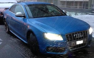

    я писал уже выше, что это не оригинал, а немецкие томасоны и цена до новогодняя, правда подорожали они не особо пока.
    машинка у меня заметная, из за цвета в основном)))
