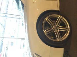

    2.750

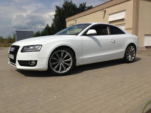

    A5 | Q7 [] Rot | Rot
    19" Оригинал 8T0601025CB
    Мну они не очень.
    S-line 1BV -10mm
    255/35/19 Бордюрка будет 100%!!! Спицы сильно торчат за диск у обода
      74,6 КБ
      4.123
      68 КБ
      4.066

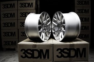

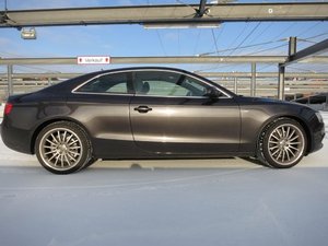

    Крайне редкие, но на любителя диски
    255/35/19
    9,0J x 19 5/112 ET33 D66,6
    Бывают со спицами белого или серебристого цвета (код для серебра указан)
    Живую фотку этих дисков нашел только 1 какую-то странную объективом fish eye :)
    ps: у меня есть 1 такой новый :) если кому надо, вдруг

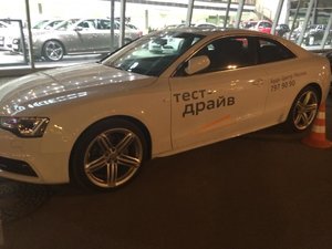

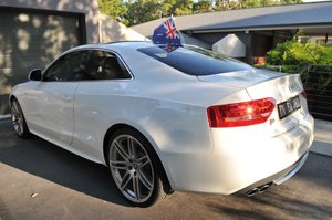

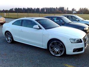

    Смотрится неплохо!
    и на вторичке стоят в 2 раза дешевле, чем 19 диски для А5
    R19 Audi exclusive Дизайн 10 Y- спиц
    4H0 601 025 BG
    9J x 19 5/112 ET33 D 66.6
    Здесь диски покрашены в матовый цвет. В оригинале они с полировкой!!!

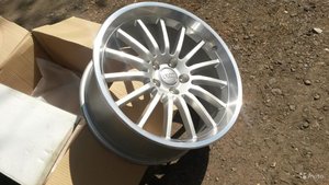

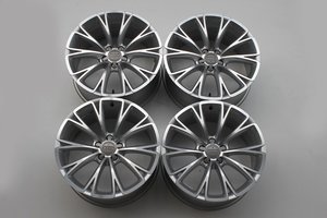

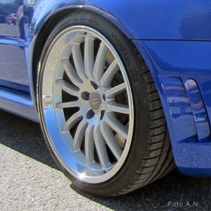

    Самые красивые ауди диски (дизайну уже лет 10-15) всех времен и народов. имхо.
    9J x 20 5/112 ET29 D66.6
    265/30 R20

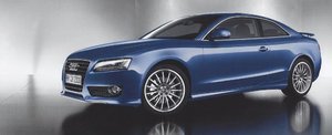

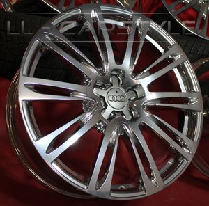

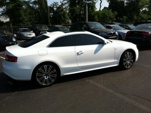

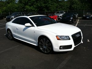

    имхо слишком "тяжелые" для А5, хотя обожаю полированные диски!
    9Jx20 5/112 ET37 D66.6
