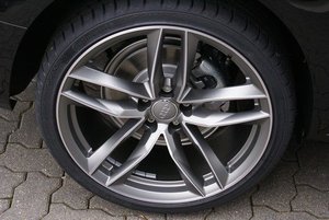

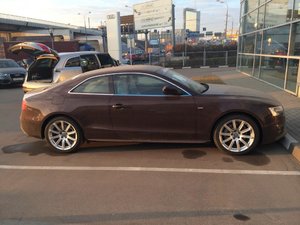

    Ну поехали. Сорри, что не будут не только мои примеры, но я тоже долго выбирал диски. Если попадутся фото авто кого-то с форума, то прошу не ругать. Сами потом подпишитесь. Я просто фотки собирал нужных мне дисков для принятия решения.
    Самое просто. Мои диски на новом авто. Специально чуть в грязном виде, чтобы было понятно, насколько они красивы даже в таком состоянии.
    !!! :ded: Чтобы ваши фотки не исчезали со временем со всяких хостингов делайте вложение файла в сообщения, а потом давайте ссылку на него через IMG - и видно будет хорошо, и файл на сервере.
    8,5J x 18 5/112 ET29 D66.6
    Резина "штатная" по размеру Хакка 7 245/40/18. Сидит отлично на 8,5J
    Подвеска - S-line 1BV (-10мм)
    Бордюрка будет имхо, резина вровень с диском, бортик защитный не спасет.

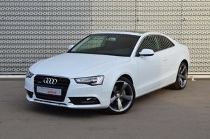

    Подвеска - хз какая, это S-ка, но явно не сток подвеска.
    255/35/19
    На обычно S-ке в обычном цвете

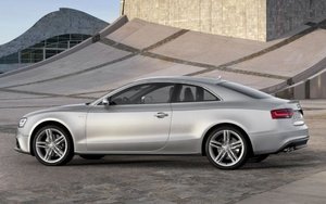

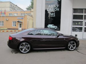

    Легегндарные и всеми любимые роторы :)
    9J x 19 5/112 ET33 D66.6
    255/35 R19
    S-line 1BV -10mm
    1BA обычная подвеска
