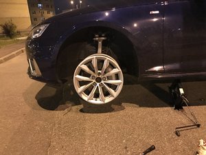

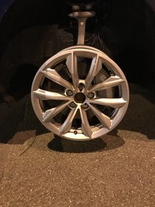

    А4/B9 Q 2.0T
    Здравствуйте, с завода у меня стояли 245/40/18, на зиму взял стоковые 17 диски с новой Q5 и зимнюю резину хакку 8 245/45/17
