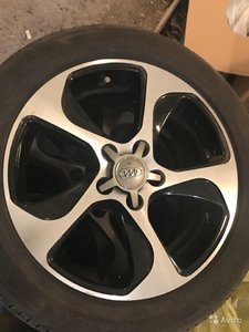

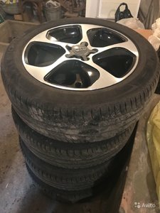

    Всем привет. Уважаемые владельцы В9, подскажите пожалуйста каталожный номер данных оригинальных дисков R17. Заранее благодарен

  8. Rodriguez
    Rodriguez Участник форума
    7 окт 2017
    116
    A4 B9 2.0 190
    Выглядит колхозно, как оригинальная вставка на левом диске. Вы уверены, что диск - оригинал? ИМХО это Китай.
  9. Konst-in
    Konst-in Завсегдатай
    16 сен 2012
    540
    audi a3
    Продавец уверяет, что оригинал. Меня тоже смущает вставка, но возможно она просто не до конца воткнута в диск, просто лежит на нем.
  10. PhlegmaticPeter
    PhlegmaticPeter Участник форума
    11 июл 2017
    337
    Саратовская обл.
    A4 B9 1.4
    Чтот не могу вспомнить я такого оригинала, очень похоже на левые диски.
    Раз уверяет что оригинал - пусть пришлет фото обратной стороны, там будет и клеймо VAG и серийный номер.
  11. АндрейР
    АндрейР Желаю чтобы все!
    19 апр 2004
    65.944
    A3\8P\2,0Т\Q
    Это не оригинальные диски.
  12. Konst-in
    16 сен 2012
    540
    audi a3
    всем большое спасибо

    Audi A4 B9 Avant
    Диски оригинал 8V0 601 025CC
    Только они для А3
    Но это не точно :) 17 могут быть и не оригинал

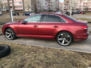

    вот примерно так получилось диски R19 ширина 9,0 вылет 33
    резина matador mp 47 hectorra 3 размер 245/35R19XL (жалею, нужно было брать 255)
    все встало, ни где не трет, болты тоже подошли, как то так
