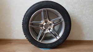

    Ой ой, а что такое?

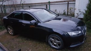

    20171021_174322.jpg Собрал комплект на зиму.
    Диски 17", J7,5 ЕТ40.
    К зиме готов ;)

    хорошая резина
