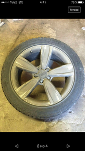

    5*112, ЕТ 26 Подойдут ? Проставки надо ??

    Какие проставки?))
    Они и без этого все арки обчешут..
    Диски от мелкоуродца, если не в курсе.

    Это мне ответ ?
    Хотите сказать ооочень сильно и так торчать будут ???
    Человек пишет что на б8 стояли..

    ЕТ26, это перебор в любом случае.
    Одно дело поставить, другое с этим как то ездить.
    Примерьте, за это надеюсь деньги не берут..

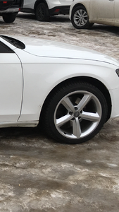

    Обчешут вряд ли конешн. У меня от А5 стоят R18 с вылетом ЕТ29, до арок не достают, да и смотрятся в порядке.
    Правда не знаю как это влияет на эксплуатационные характеристики...

    Вот от а5 на а4 б8
