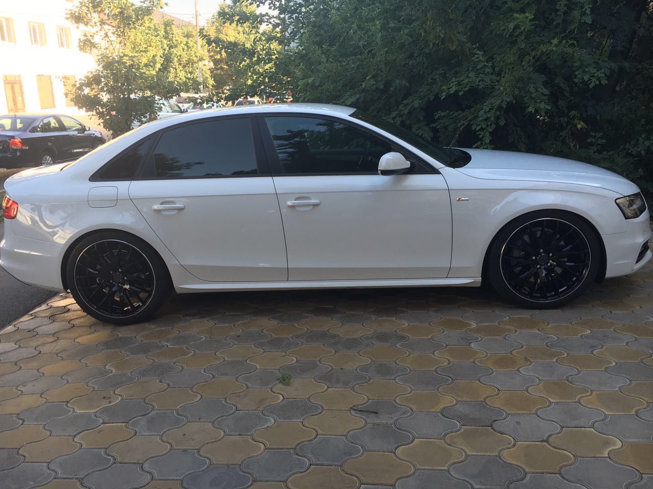

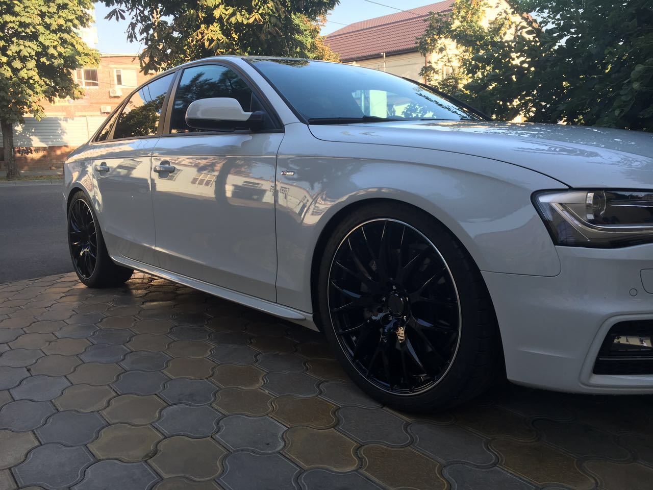

    #149 Rinkhals, 3 апр 2017
    сам себе отвечаю - вот поставили на мои диски такую резину, хозяин доволен, в живую очень впечатляет
    диски Rays Homura 2x9 8.5-20+45
    резина 255/35R20
    машин занижен пружинами
  10. Maksim.
    Maksim. Живу я здесь
    10 ноя 2014
    1.234
    Владимирская обл.
    A6/C7/2014.
    Сколы на арках обеспечены , а так зачётно .

    расшифруйте пожалуйста, что тут имелось ввиду.
    Ширина вроде бы понятна, а вылет не очень.
    PS

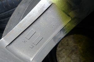

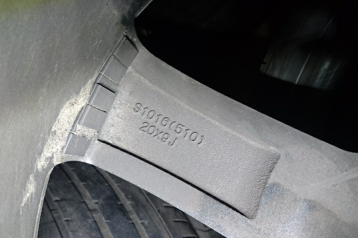

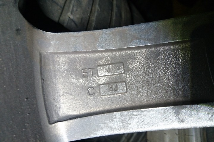

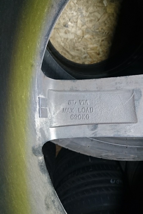

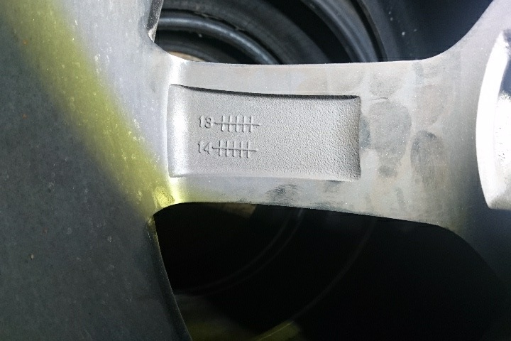

    продавец прислал фотки обратной стороны дисков. Не могу понять производителя. Про WSP или GMP ни слова. Китайский ноунейм?
    viber image.jpg viber image5.jpg viber image2.jpg viber image3.jpg viber image4.jpg
  12. AndyWasHere
    AndyWasHere Живу я здесь
    25 авг 2015
    1.222
    A4Q B8 2.0T 2010
    Rays Homura 2x9 < это модель дисков
    8.5-20 < вероятно, ширина и диаметр, тогда правильнее 20J8.5
    +45 < ET
    производители часто не ставят на своих дисках выштамповки. например, на тех же Rays нед выштамповки Rays
    а что касается комфорта, то все относительно. на 35 профиле будет зубодробилка, на которой каждый стык на асфальте будешь слышать. но на словах не разобраться, приемлемо это будет для тебя или нет.
    [nfs] нравится это.
  13. Rinkhals
    Rinkhals Новичок
    18 май 2016
    18
    вернее 20х8.5J но не суть
    а ширина-диаметр-вылет это упрощенное быстрое написание
    про каждый стык на асфальте еще от подвески и машины зависит, бывает и на 45м профиле ощущаешь, а на 35м почти незаметно
