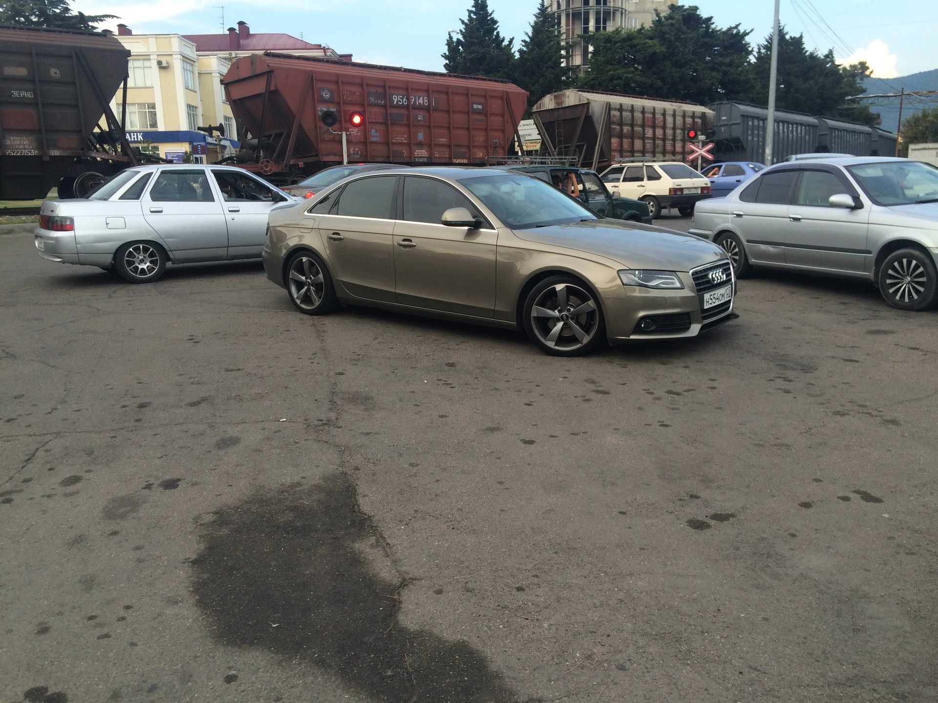

    это не отдиаметра зависит а от вылета
  4. stanlee-23
    stanlee-23 Завсегдатай
    23 окт 2014
    888
    А4/В8 1.8 st2 240hp/380N*m
    как то так выглядит на р18 с занижением
      499 КБ
      260
