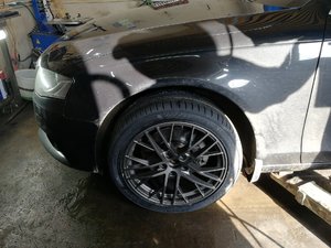

    А вот 31 вылет на 18-ых, 8J, не сильно наружу будет?)) В штате, если брать 18, 47 вылет.

    Вообще 8J R18 на твою машину рекомендуют с вылетом 40.

    Сдается мне, штатные колеса 18 диаметра и 8 ширины имеют вылет 46-47.

    Именно 47 рекомендует етка, при 8J), но с таким вылетом не богат выбор, решил купить 31, навесил диск, вроде вровень с арками получилось.

    Езжу тоже так. Диски от А5. Ниче не трет.
    Арки только могут страдать от вылетающего гравия.

    А колесо наружу или вровень с арками?) Я просто диск навешивал без резины), не понять в поднятом состоянии. Исходя из того, что стоит сейчас, разница в 14 мм по вылету.

    Не наружу. Нормально. В верхней точке резина уходит немного под арку.
    При полной нагрузке ничего не цепляет, колесо полностью уходит под арку.
    Пишу про такой:
    8F0 601 025 B
    8,5J x 18 5/112 ET29 D66.6

    Ок спасибо, у меня по идеи должно вообще четко встать, 8J ширина, а не 8.5

    Ну переднее колесо, после примерки, немного все-таки выпирает за арку :).
