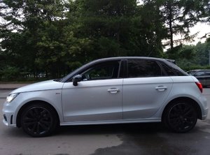

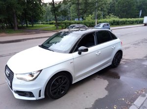

    Долго искал себе диски, в итоге взял от шкоды... fabia RS Ну вроде бы ничего так смотрятся, только вылет немножко неправильный
  7. brotherfish
    brotherfish Новичок
    21 дек 2015
    65
    Q3 2.0 '14.
    Ох, черный - сложный цвет для диска... зрительно уменьшает радиус.
