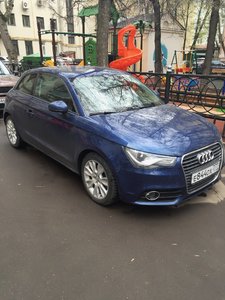

    Давно тут не был, время... Отпишусь что в итоге поставил:
    Ковка Slik L723 7.5x17 57.1, Et36 -в общем штатный размер, делали на заказ.
    Резинка hankook ventus v12 evo2, тоже штатный размер 215/40/17, фитмент отличный.
    Сейчас жара, поэтому за 15-20 минут давление поднимается, в итоге 2.9 спереди, 2.7 сзади получается - вполне комфортно,ели не считать стыки и рельсы :). Резина держит неплохо,опять же жара, кто знает с дмитровки тунель на внешний мкад, то 110 в дуге держит приятно, единственно у этой резины почти нет отбортовки, уже разок слетел с рельса (езжу иногда типо трамвай) и ударился диском - мелочь,но не приятно.
    Hansy и Акела нравится это.

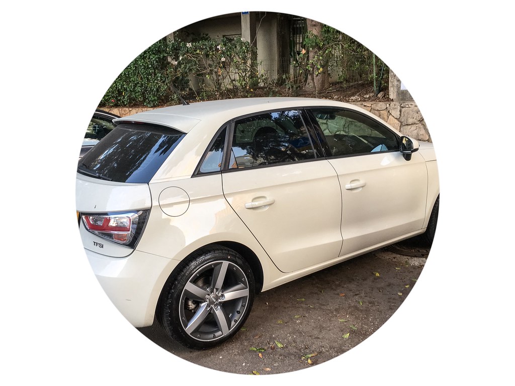

    Вот обновил катки на машине супруги :rock:[​IMG]
