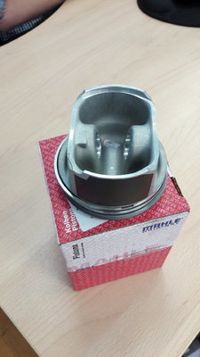

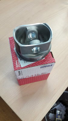

    у оригинального поршня иная форма. если неочевидно, для чего это сделано, то можно почитать ssp.
  13. LSTSnaiper
    LSTSnaiper Новичок
    2 дек 2021
    20
    audi a4 b6 1.8t
  14. LSTSnaiper
    LSTSnaiper Новичок
    2 дек 2021
    20
    audi a4 b6 1.8t
    С удовольствием, что это такое и где можно взять?)
