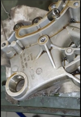

    Боролся с давлением масла, поменял балансиры
    Давление выросло до 1.1, после 5-то часовой езды все равно один раз запищало низкое давление
    Начал думать, вспомнил, чтобы прошлый владелец поставил китайскую опору распредвалов, фото прилагаю, при ее снятии выпадает клапан, что думаю не очень хорошо

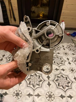

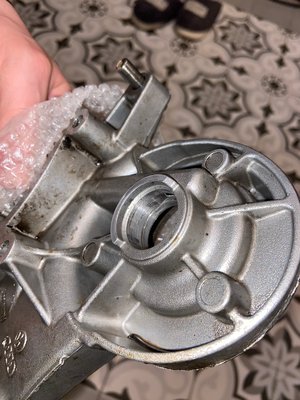

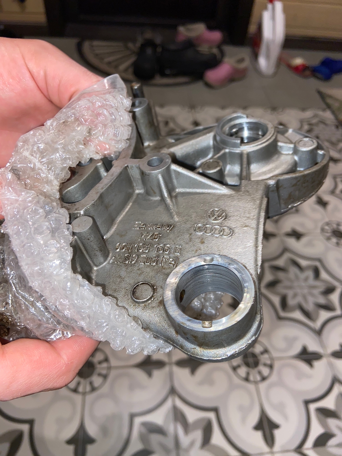

    - От друзей досталась оригинальная б/у опора, ее состояние также прилагаю(там с клапаном все хорошо)
    Вопрос:
    Лучше оставить китайскую опору с вываливающимся клапаном, или же поставить б/у оригинальную опору , с нормальным клапаном
    1-ое фото китайская
    Заранее благодарю!

    2 и 3 фото опоре трындец, 1 и 3 не видно
    xenn и Melkon&Ratkov нравится это.

    Ещё вопрос в каком состоянии хвостовик валов ...

    Если у тебя давление подросло до 1.1 то в целом уже норм. Что бы не пищала масленка, залей нормальное масло, на котором не будет просадки давления после длительного нагрева. Насчет опоры - можно ставить любую исправную. Ничего вываливаться не должно, шейки должны быть без задиров. БУ оригинал хороший вариант, китай тоже норм. Сеточку сними
