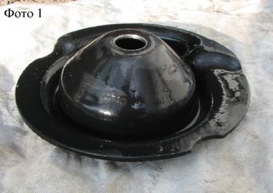

    А вообще, выложу рекомендации Alexey_64 высланные по просьбе с перечнем необходимого для модернизации, так как подъитожить проделанную работу Лёхана, gboris1, Alexey_64 и многих других властелинов колец за неделю не смог и тоже пришлось просить помощи :) :
    Надо прикупить:
    1. Опора (А-3, Golf-4, Oktavia) № 1J0 412 331 C
    2. Подшипник опоры (А-3, Golf-4) -лучше взять что нибудь посерьезнее, INA, итп, № 1J0 412 249
    3. Спецгайка - брал Febi, нормальная. № 1H0 412 365 A
    4. Тарелка пружины (А-3, Golf-4, Oktavia) простенькую, типа Optimal № 1J0 412 341
    5. Тарелка пружины А-80 Нужна "низкая", вот такая!!! 893 412 113.jpg № 893 412 113
    Высокая, которую я ставил приподнимет передок, у меня пружины подсевшие, щас хочу пружины менять на усиленые, надо переделывать, а то передок задерет...
    Сваривать тарелки надо "юбка к юбке", а не как у меня в отчете с 1,5 см зазором. Родную тарелку обрезать как можно ниже, возможно придется подрабатывать наждаком.
    Подшипник идет отдельно от опоры, просто вставляется свободно и все, он "перевернутого" типа, шток зажимает верхнюю обойму подшипника , а не нижнюю как у нас на штатных. Не перепутаешь, он полукруглой частью в опорник вставляется.
    Еще, когда будешь обтачивать и сажать опорник в посадочное место в кузове, убедись что он плотно и ровно сядет до упора, когда машину опустишь.
    Ссылка на фотки Alexey_64
    1. http://www.audi-club.ru/forum/showpost.php?p=4080520&postcount=2142
    2. http://www.audi-club.ru/forum/showpost.php?p=4080524&postcount=2143
    Подскажу от себя то, что опорники есть сразу в комплекте с подшипником. Себе заказал Boge 87-393-R и по цене дешевле, чем по отдельности.

    спасибо за сбор информации=)вот не понял что значит "Сваривать тарелки надо "юбка к юбке""?и как две тарелки сварить сварить ровно по оси???или примерно на глазок достаточно?

    ну там нагрузка на этот узел не велика,даже если сварка и не выдержит,то с машиной ничего не случится,этож не подрамник внахлест сварить,или рычаг подвески...
    п.с. А если верхнюю чашку не сваривать из двух,а просто поставить ее вместе с гольфофской пружиной?про такой вариант не думали?или там пружина на нашу стойку не станет?
