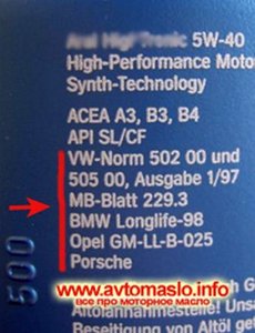

    VW 502.00, моторное масло для бензиновых двигателей с непосредственным впрыском, а также повышенной эффективной мощностью. Базовые характеристики соответствуют требованиям класса АСЕА А3;
    VW 503.00, новый стандарт для бензиновых двигателей с увеличенным интервалом обслуживания (WIV: 30 000 км, 2 года, Longlife). Превышает требования 502 00 (HTHS 2,9 мПа/с). Масло предназначено исключительно для двигателей, которые выпускались с мая 1999 г.
    Примечание: запрещено применять для автомобилей прежних годов выпусков из-за пониженной высокотемпературной вязкости, которая может привести к повреждению мотора.
    VW 503.01, автомасла для нагруженных бензиновых двигателей при увеличенном интервале обслуживания (Longlife), например, Ауди S3, TT (HTHS> 3,5 мПа/с).
    VW 504.00, автомасла для бензиновых и дизельных двигателей с увеличенным интервалом обслуживания Longlife, включая дизельные двигатели с фильтрами тонкой очистки без дополнительных присадок в топливе.
    VW 505.00, автомасла для дизельных моторов легковых авто с турбонаддувом и без. Базовые характеристики соответствуют требованиям класса АСЕА В3.
    Примечание: должна быть проведена проверка на совместимость с эластомерными прокладками;
    VW 505.01, автомасла с вязкостью SAE 5W-40 для дизельных двигателей с насос - форсункой (Pumpe - Demse);
    VW 506.00, автомасла для легковых дизельных автомобилей с турбонаддувом с увеличенным сервисным интервалом Longlife; Базовые характеристики соответствуют требованиям класса АСЕА В4.
    Примечания: предназначены только для моторов, выпускаемых с мая 1999 г.; запрещено применять для автомобилей прежних годов выпусков из-за низкой высокотемпературной вязкости, что может привести к повреждению двигателя.
    VW 506.01 моторное масло для дизельных двигателей с насос -форсункой с увеличенным сервисным интервалом Longlife. Базовые характеристики соответствуют требованиям ACEA B4.
    VW 507.00 Автомасла для бензиновых и дизельных двигателей с увеличенным сервисным интервалом Longlife, включая дизельные двигатели с фильтрами тонкой очистки без дополнительных присадок в топливе. Альтернативно – 505.00 или 505.01
    Я так понимаю исходя из этой статьи, что для более менее нового ДВС нужно 504-507, потому как увеличенный сервисный интервал подразумевает замену масла минимум через 15-20 тысяч пробега. А для двигателей которые откатали за 100 тысяч и более 502-505 допуском. В свою залил ликви лонг лайф III 5W30, теперь периодически клацанье компенсаторов. Пробег уже почти 200 тысяч. Буду менять на 5W40-502-505, советуют МОТЮЛЬ.
