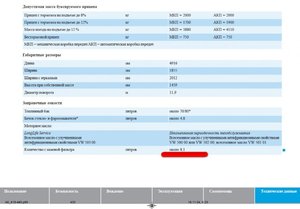

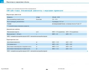

    В общем решился я таки на смену марки масла... ушел с кастрюля на мотыля
    Вопрос к знатокам - хотя сливали через пробку, но похоже осталось маслице в движке потому как после заливки примерно 8 литров уровень выше максимума... причем прилично выше...
    насколько это критично? Или лучше откачать излишек?

    Какие 8 литров? 6.5 в 3.2 наливать и не больше.Откачайте через щуп!

    блин... ну так я по мануалу смотрел

    Это если вы откачивайте у оффициалов через их приблуду :)
    Через пробку остается около литра в двигателе. Всего заливается около 8 литров в 3.2, т.е если через пробку сливать то получается 6.5-7 литров.
    И судя по фильтру, вы редко меняете масло... Я бы советовал почаще это делать :)

    вообще не похоже... на фото плохо видно, но сливная горловина расположена максимально снизу... не думаю, что через щуп бы откачалось больше (или у официалов не через щуп сливается?)
    p.s. тем не менее в обед лишнее откачал)

    У них не сливается через щуп, а выкачивается :)
    А масло все равно остается в любом двигателе, полностью слить его возможно только выкачав.
