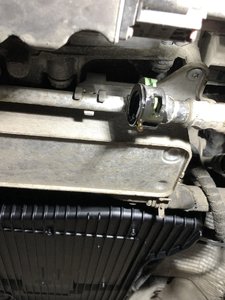

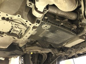

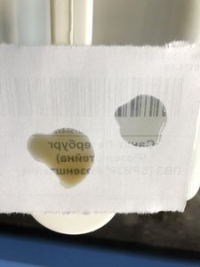

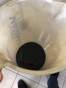

    Заменили мне масло на 66000км. Вид масла конечно темный, интересно как оно работает по 120-150 т.км.?? заливали в поддон до полного, заводили мотор и сливали из трубки которая идет на теплообменник. Ушло ровно 11,5л. Выставляли уровень при 45-47гр.

    что такое цвет масла, это грубо степень загаженности масла абразивными частичками углерода от сгоревших фрикционных накладок.
    И что КОНКРЕТНО делают эти абразивные частички в масле АКПП ?
    - Изнашивают каналы плиты и электромагнитных клапанов.
    И в чём этот износ проявляется ?
    - Толчки и пинки, из-за потерявших герметичность сопряжений
    P.S. Зачем менять масло в АКПП, чуть подождём и поменяем саму коробку !
    Она же идёт с новым маслом :laugh:

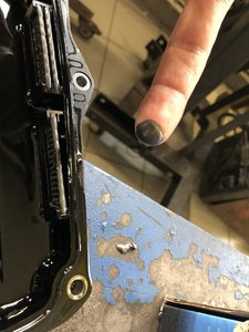

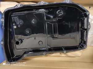

    Купил набор для замены масла в коробке у представителей ZF (по ссылке в этой теме нашел: m-at.ru, ездил сам туда, контора внушает) за 12500, вчера поменяли (влезли все 6 литров из набора). Пробег 112 000, на магнитах чисто (фото старого поддона прикладываю), но в представительстве ZF сказали, что завод рекомендует менять на 90 000 - 120 000 пробега, в зависимости от манеры езды, так как трансмиссионная жидкость перестает выдерживать температурный режим.
    P.S. Жижа кстати прозрачная, слегка сероватая и это при пробеге 112 000 (к теме сажи))).
