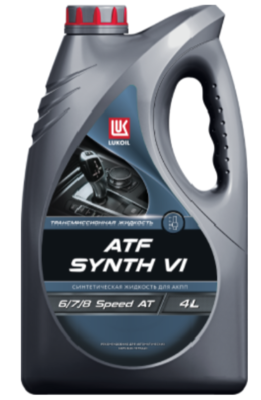

    А кажется у ЛУКОЙЛа есть аналог масла? Или я путаю.
  12. АндрейР
    АндрейР Желаю чтобы все!
    19 апр 2004
    65.077
    A3\8P\2,0Т\Q
    Не путаешь.
    Azazello нравится это.
