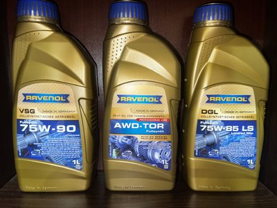

    Приветствую! А какой конкретно Ravenol? Или там один вид трансмиссионки?
  7. Littleway
    Littleway Завсегдатай
    3 окт 2015
    924
    Q7 4M 3.0TDI
    Передний - DGL, Торсен - AWD TOR, задний - VSG. Т.к. ранее в Торсен уже заливал Равенол и вопросов с лишними шумами и подергиваниями не возникало, то на следующую смену купил все масла в трансмиссию данного бренда.
      454,6 КБ
      156
    MrDVP, ussr1980 и RomanSM нравится это.

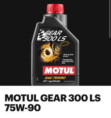

  8. ussr1980
    ussr1980 Завсегдатай
    27 апр 2019
    605
    Audi Q7 3.0 TDI ‘19
    Возможно вот этот вариант для торсена
      559,7 КБ
      80
  9. 7Qdesnik
    7Qdesnik Завсегдатай
    7 июн 2020
    637
    Audi Q7 3.0 tdi 2019
    Мне этот залили

    В оригинале и Равенол содержится 4% присадки - модификатора трения. У Мотюля не знаю, поэтому «теоретически» не исключаю вероятность не совсем корректной работы дифференциала и появления каких-то лишних звуков. Скорее всего изменений в работе Торсен могут вообще быть незаметны рядовому владельцу. Чтобы не гадать предпочитаю заливать если не оригинал, то хотя бы масло, которое его производитель заявляет как полный аналог.
