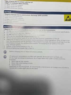

    Добрый день!
    Много вопросов, что и когда менять.
    Маслом кашу не испортишь, но есть ли смысл тратить так много денег? )
    Выложу ещё раз инструкцию, что лежит в фирменной коробке от поддона ZF к нашей коробке. (Самая последняя строка)
