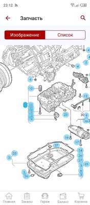

  11. Дмитрий2222
    Дмитрий2222 Живу я здесь
    19 мар 2013
    3.417
    Audi Q7, 3.0 TDI, BUG
    Скажите, а в наборе прокладка есть? Или только фильтр-поддон, масло и болты?
  12. Ё-Моё
    Ё-Моё Участник форума
    27 янв 2022
    227
    Q8 45TDI '22
    На поддоне сразу прокладка была, сейчас не знаю как.
    7Qdesnik и Дмитрий2222 нравится это.
  13. Дмитрий2222
    19 мар 2013
    3.417
    Ок, спасибо! А там ещё два колечка, под номером 26, 27, тоже в наборе, или нет?
  14. Ё-Моё
    27 янв 2022
    227
    Q8 45TDI '22
    Не помню.

  18. Ё-Моё
    27 янв 2022
    227
    Q8 45TDI '22
    Покупал на Авито, ровно год назад, фотки из этого объявления.
