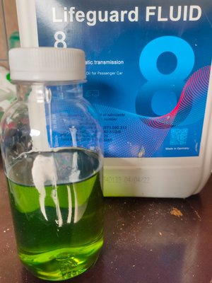

    Коллеги, какой цвет масла в 0D5 (zf8hp65) коробкe?
    Купил Ravenol 8Hp с допуском G060162A2, его цвет синий.
    В коробке сейчас грязно-желтый…
  7. АндрейР

  8. AlexRok

  9. АндрейР
    АндрейР Желаю чтобы все!
    19 апр 2004
    66.202
    A3\8P\2,0Т\Q
    С Ravenol 8HР-да.
    AlexRok нравится это.
