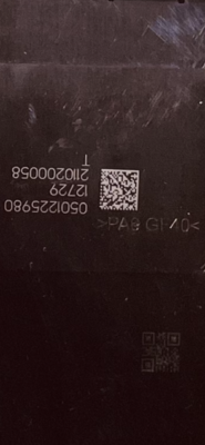

    Кому интересно вчера сделал Частичную замену масла в коробке, был приобретем набор ZF, Там был поддон с Фильтром и 7 л масла, пробег автомобиля 71 000 км, масло слилась я думаю нормальное не убитое, Фотографию прикреплю, после замены коробка стала работать чуть лучше, особых изменений не заметил, все стало мягче и моя проблема с переключением с 3 на 4 тоже стало незаметным, но иногда, когда обороты двигателя очень маленькие чувствую маленький пинок. 4642FEC4-8168-45A8-AF04-A4CDDD104DEB.jpeg 90DDC259-B54F-4F39-9E57-AD379572C89B.jpeg 83347E4B-2DE8-410B-8131-41C588F66E9A.jpeg 005C1215-8658-40C9-9568-DB36CBE98583.jpeg DA2F80A1-9014-45FF-AEB2-BD1BA8EA76C6.jpeg 86251AF0-3D26-449F-AB96-4E6DE740F199.jpeg

    Поддон в оригинале изменился чтоли?!? У меня одинаково выглядели оба, а тут разные и фильтр белый…или это не оригинал?

    Если покупали как оригинал, то мне кажется это подделка(. Болты были?

    Болты были покупал на сервисе где все делал, сами все рассматривали но похоже, что оригинал. Есть дополнительное место для установки магнитов, старые можно помыть и поставить и есть какой-то номер, может кто скажите оригинал или нет.

    есть два производителя оригинальных поддонов, один из них с белым пластиком.
