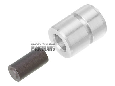

    Номер клапана случаем не узнавали?

    Нет, не узнавал, вот его фото

    Когда авто будете забирать, постарайтесь уточнить номерок клапана. Согласно схеме коробки на m-at клапан идет в комплекте с соленоидом код на схеме 50.030. Но я по такому номеру ничего найти не смог.
    На форуме вы второй с проблемой коробки и у второго лопается поршень пакета. Причём по драйву таких случаев тоже описано несколько. Видимо проблема все таки системная.
