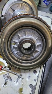

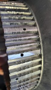

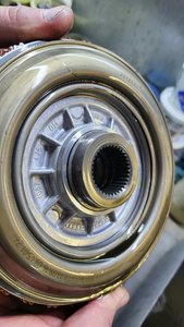

    Приехал в ZF Center к 9.00, встретил легендарный Александр Иванов, сразу пришёл другой Александр, сделал диагностику, все данные по коррекциям. Предварительный диагноз разрушение поршня пакета С. К 12.00 коробка была уже на стапеле, меня пригласили в рем.зону, мастер Иван при мне профессионально разбирал АКПП показывая существующие детали имеющие износ. Результат, лопнул поршень пакета C, но и пакета D, в D настолько маленькая трещина, что сразу и не увидеть, но Иван показал, что она есть. Фрикционы в хорошем состоянии, но раз вскрыли, то менять. Итог такой, в гидроблоке изнашивается перепусной клапан, увеличивается зазор, растёт давление, лопаются поршни. Отношение к клиенту в ZF Centre очень хорошее, каждый мастер занят своим делом! К концу недели жду окончания ремонта, напишу результат.

    Данная поломка, на мой взгляд, никак не может быть связана с особенностями эксплуатации. Получается это конструктивный дефект? При ремонте его возможно как-то устранить или может запчасть уже с другим номером?
  18. Mihasev
    Mihasev Участник форума
    16 фев 2017
    148
    Q7 4M 3.0 TDI
    Устранить не возможно, но как я понял, жизнь коробки могут продлить 2 вещи:
    1.Замена масла (если оригинал замена 50 - 60 т.км., не оригинал 30 - 40 т.км., не оригинал коробке не навредит если есть допуски, большинство из нас не льет же оригинальный лукойл в двигатель после, да и на гарантии).
    2.Замена клапана главного давления 80 - 100 т.км., (regulator valve boost kit)
    Остальное зависит от манеры вождения и качества материалов.
