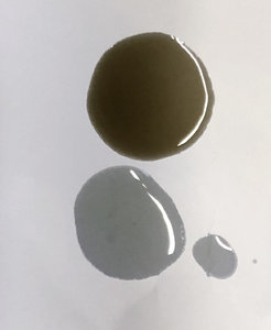

  7. /Алексей/
    /Алексей/ Живу я здесь
    8 ноя 2013
    2.368
    Audi A4 B9 2.0 TDI quattro
    Масло было нормальное, без следов износа, просто очень темное (относительно нового). На фильтр поддоне критичного тоже ничего не было, подобие мельчайшей пыли. Масло и поддон использовались оригинал, все запчасти (расходники) всегда беру с центрального склада (так надежнее, и всегда оригинал).

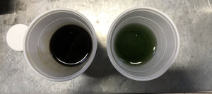

  10. Littleway
    Littleway Завсегдатай
    3 окт 2015
    924
    Q7 4M 3.0TDI
    Вот и возникает вопрос, на масле с завода износа особого не было, а после замены масла коробка себя убивать стала. Либо материалы, либо мастера….но это все догадки и не более того…..или из теории Всемирного заговора, это программируемые поломки. Откровенно говоря, никаких фактов, говорящих о не надежности коробки, для меня, пока нет. Эмоции Алексея понятны, т.к. он осуществил дорогостоящий ремонт и пытается других предостеречь, но только причины поломки не ясны, как бы этой причиной не оказалась работа мастера или фальсификат при смене масла, исключать на 100% этого тоже нельзя.
    Лексури и zlt нравится это.
  11. SlasheR
    SlasheR Живу я здесь
    2 июл 2015
    3.272
    Q7 4M 16
    смешно.
    Там соляра не горит и очень тёмное масло - это как раз показатель высокого износа.
  12. Littleway
    3 окт 2015
    924
    Q7 4M 3.0TDI
    #692 Littleway, 22 июл 2021
    Очень темное, это субъективно) И «профи» по коробкам сказали, что я рано заехал…..это к вопросу, что надо каждые 30 т.км менять)))) у этих «профи» миллиард мнений и ни одного существенного довода

  15. SlasheR
    2 июл 2015
    3.272
    Q7 4M 16
    а я считаю, что вовремя.
    Масло ещё похоже на масло, коробка на гамне не успела поработать.
