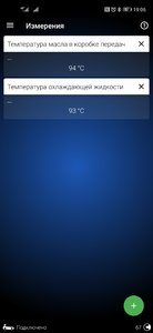

    Как обещал. Вообще ничего критичного. Пробег 36 км, средняя скорость 48 км/ч. Температура за бортом 25.

    Сейчас проехался чуть за городом, потом через весь грод туда и обратно. 42 километра. Температура воздуха 20. Температура охлаждайки двигателя колебалась 82...89. Температура масла в коробке как вышла на 84, так и держалась 84...85. Клапан теплообменника как открылся, так и оставался открытым.
