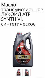

    Теперь жидкость для акпп нужно выбрать. Вот думаю взять Лукойл. По цене бюджетно, вроде и допуски есть.
  10. Q7_4M
    Q7_4M Живу я здесь
    31 авг 2020
    2.365
    Украина
    Q7 4M '15 Design Selection
    Оно тебе надо?
    https://www.oil-club.ru/forum/topic/24518-lukoil-atf-synth-vi/page/4/
    8855 нравится это.

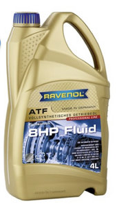

    Ну вот в том то и вопрос, что атф-ка на наши 8 передач стоит денег любого производителя
    З.Ы. в торсен я тоже равенол лил, а вот в коробку влил зф
