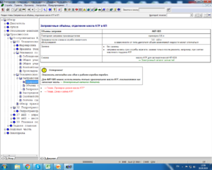

  10. zond
    zond Новичок
    6 май 2011
    4
    1 - Нужно научиться правильно читать тех документацию. А именно: "весь срок эксплуатации" - гарантийный срок.
    2 - Очень много вопросов отпадает когда открываешь оригнальную документацию на АКПП, а не то что пишут в мануале к машине.
    ZF - Automatic ZF transmissions are filled with our specially developed ZF-LifeguardFluid transmission oil. At very high operating temperatures, oil ages faster than under normal conditions. Depending on driving style (e.g. sporty driving or lots of high-speed drives), ZF Aftermarket therefore recommends a transmission oil change every 100,000 km or after 8 years at the latest. link
    Не хочу никого обидеть, но не понимаю жлобства купить машину за 70к недеревянных, и экономить (на неофициальном сервисе) 300 $ раз в пять лет на замене масла в АКПП. В Украине оригинальный комплект масло+фильтр+болты=6000 грн (~200 баксов) код 1103298007, работа 1000 грн (35 баксов) в нормальном сервисе.
    BlueWhale и 8855 нравится это.

  12. zond
    zond Новичок
    6 май 2011
    4
    Littleway, во всех.
    Вот для примера
    "весь срок службы"
